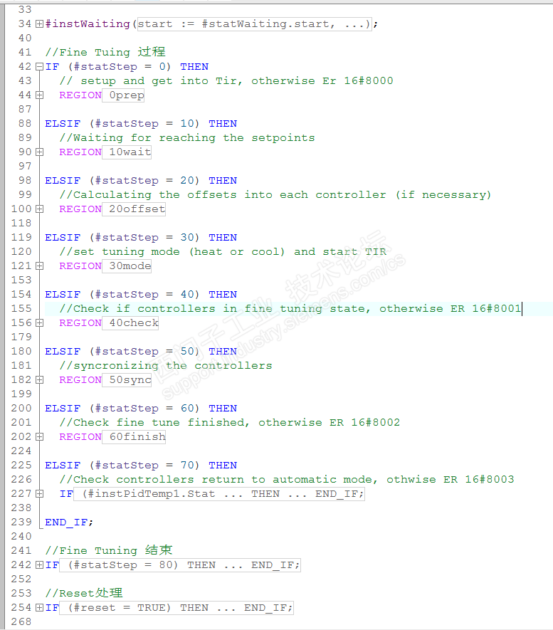

以下是引用宝冬在2024-05-29 18:51:48的发言 >6楼
如果写在PLC里面也是简单常规的PID应用,那就不如用硬件控制器了。不占用CPU资源和扫描周期。控制器还便宜。
或者换个角度理解,比如你这柜子里有好几个PLC,其中有个PLC单独跑PID,就和硬件控制器差不多地位,只是编程更灵活,体验差异化。
建议两种都可以做。有条件就玩点花样,不按部就班。反正干工控的早晚都会遇到,赶上了就照单全收。
博图的PID对象,功能非常强,很少人去深挖。
比如下面的截图,是一段为了匹配多个控制环之间的强耦合环境,而定制的多个PID对象进行协同精确整定的程序。
这里if ……then 换成case……of是不是更好些?
