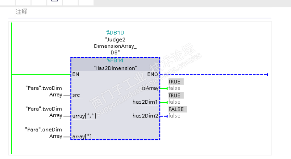

回复:1200 SCL variant传参问题
手机用户20220609663610
    165
注册时间:2022-06-09
发布于 2024-06-02 01:14:20
6楼
以下是引用'Razor在2024-06-02 00:03:58的发言 >5楼
1、使用IsArray(variant)判断是否是数组;
2、使用UPPER_BOUND/LOWER_BOUND+ENO可以判断出是否是二维数组,当输入DIM指定的维度不存在时,ENO := FALSE;
哥你真有才
