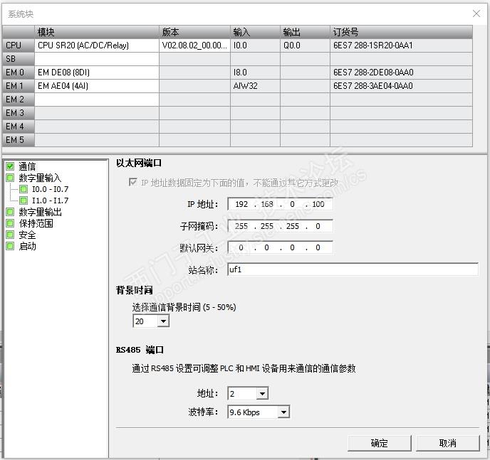

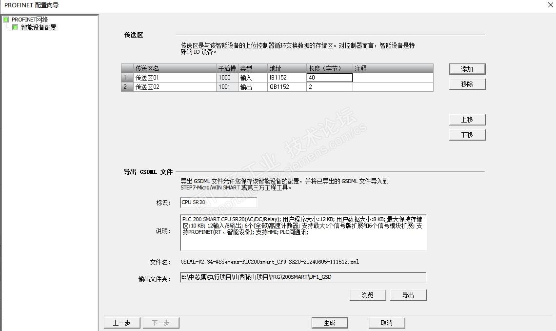

200SMART的系统配置如下:SR20+DE08+AE04,作为智能设备传输输入地址时,DI与AI的输入地址是连续的吗?输入传输地址长度是多少,才可以涵盖全部的输入数据?目前的配置,字节长度是4
0吗?
