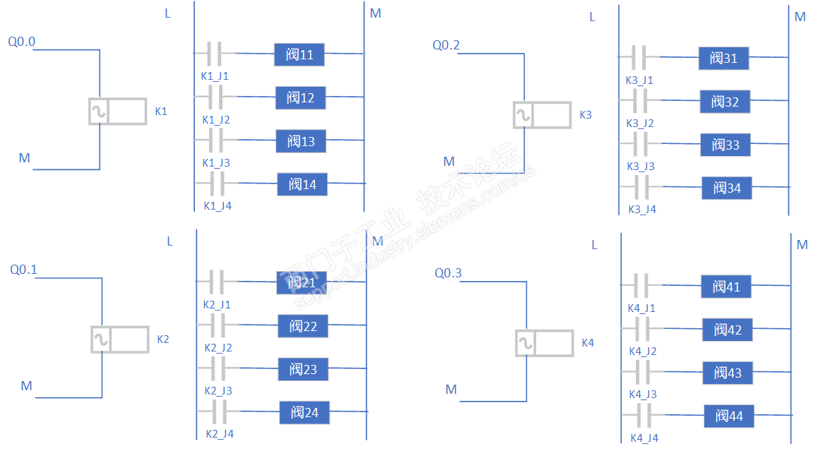

回复:S7-1215 除尘系统,需要带70多个电磁阀,但又不用配置70个DO通道

我做过,用这个分组思路,如果阀门动作频繁,建议你用固态继电器
