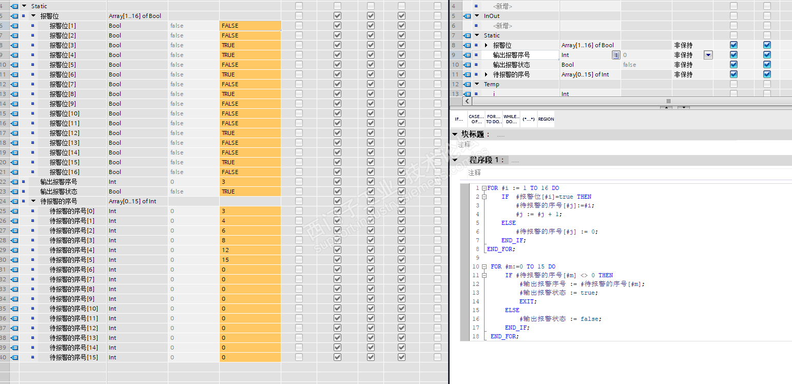

以下是引用xyvsjay在2024-06-05 17:53:37的发言 >35楼
那我写的这个已经实现你的想法了 转换成200就好了啊 只是2个循环程序 200一样支持的
以下是引用为修修为在2024-06-05 17:18:19的发言 >33楼:是的,就是这个思路...
引用33楼详细内容:
是的,就是这个思路,不知道200smart能不能实现。
以下是引用xyvsjay在2024-06-05 10:22:01的发言 >31楼:不知道理解你的意思...
引用31楼详细内容:
不知道理解你的意思没有,用1200写了下,输入是16个报警位,输出是当前报警的序号,和报警状态。输入的16位是按优先级排列的,如出现3 4 6 8 12 15报警时,当前报警就是3 报警时间到后 把报警3的位去掉 当前报
警自动变成4  如果中间插入2 那么当前报警自动变成2.
好的,我消化吸收一下。
