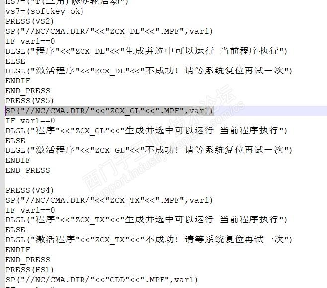

大家好,我从我单位现场一台828D机床中,拷贝出来的CUSTOM.COM文件中,SP选择MPF加工程序的语法如下所示:
SP("//NC/CMA.DIR/"<<"ZCX_GL"<<".MPF",var1)
但是我看官方说明r书中的语法,没有如上的 << 符号,这是为什么呢?
