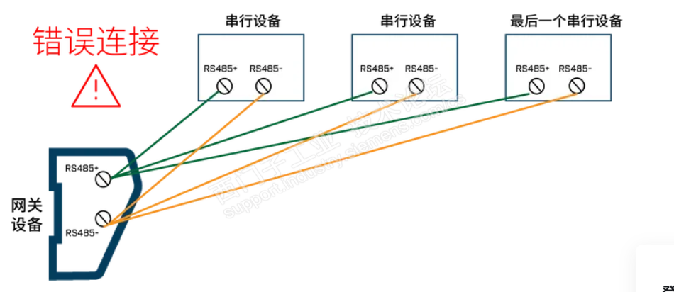

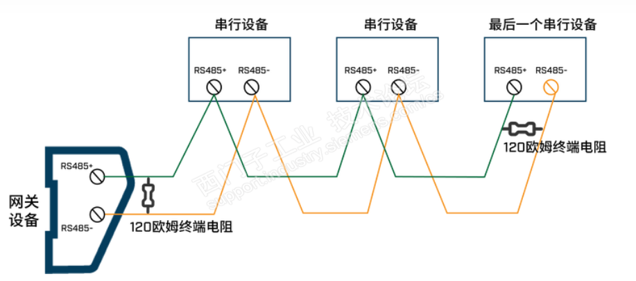

以下是引用Kapok_ZXM在2024-06-04 11:09:56的发言 >16楼
如何手拉手?请明示!
以下是引用okayly在2024-06-04 09:16:18的发言 >15楼:不是并联哦,是手拉...
引用15楼详细内容:
不是并联哦,是手拉手式的连接。
这就是手拉手。
这种是错的,会造成信号反射不稳定,有可能通讯不上。
