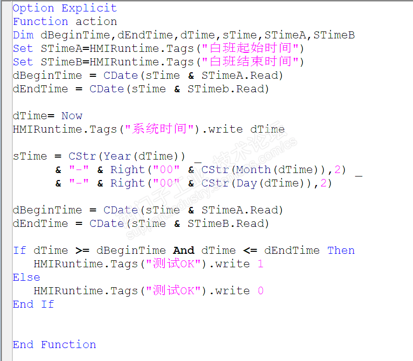

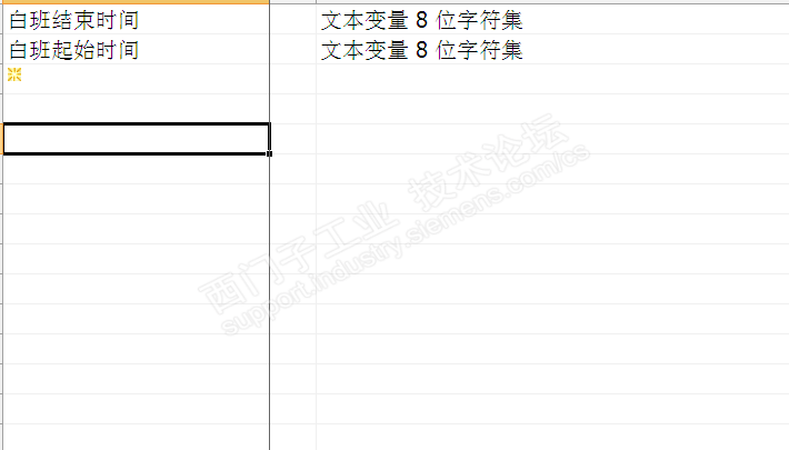

请问我想通过时间做一个判断,利用外部变量设置时间,网上看了一个案例,模仿了一下,为什么必须直接输入字符串数字,而且前面还必须带空格,改为外部字符串变量就不行呢?
