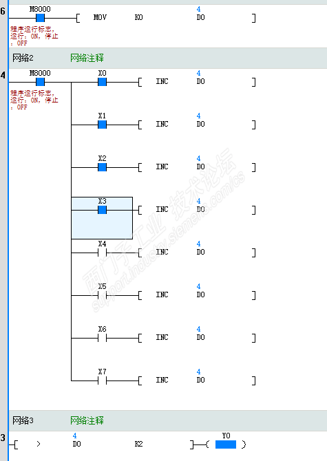

回复:十个信号 有两个或两个以上触发了就启动报警 用scl 怎么写

梯形图加计数,这样可否?
