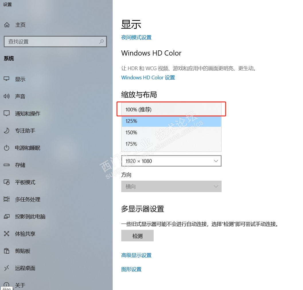

回复:TIA hmi panel 仿真的时候字体显示不全,但在编辑画面可以显示全 是怎么回事
houyi
    80
注册时间:2017-03-29
发布于 2024-06-07 06:03:38
3楼
以下是引用zzzsunrise在2024-06-04 12:06:56的发言 >1楼
有比较大的可能是V16触摸屏仿真与操作系统分辨率缩放设置不适配导致的。
建议你把电脑显示设置中的缩放调整为100%之后再仿真看看还有没有这个问题。
谢谢指点 解决了
