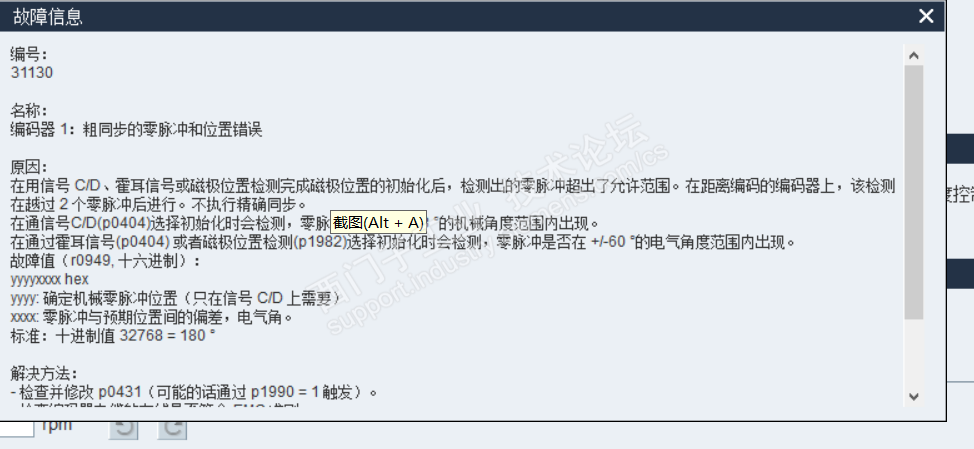

V90出现3110的报警是什么原因,难道是线的原因吗

我用1214连V90,用的是速度模式,在程序里用JOG-,JOG+,手动正反转都可以动,但是就是转到一个特定位置(差不多一圈的样子)就报警3110,在驱动器软件里直接使能手动测试,也会出现这个问题。
