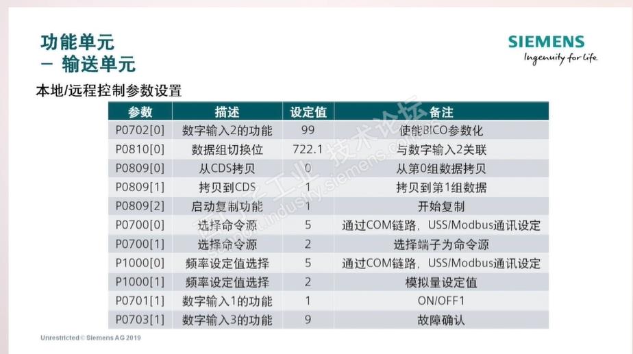

在做输送带程序的时候问一下是不是就是配置书本上的两块截屏的内容
493
2024-06-07 15:43:02
在配置V20变频器参数时是不是配置截图的这两组数据,如果是的话我想问一下为什么我配置完了只能端子控制或者通讯控制,用切换按键去搞不行实现不了
