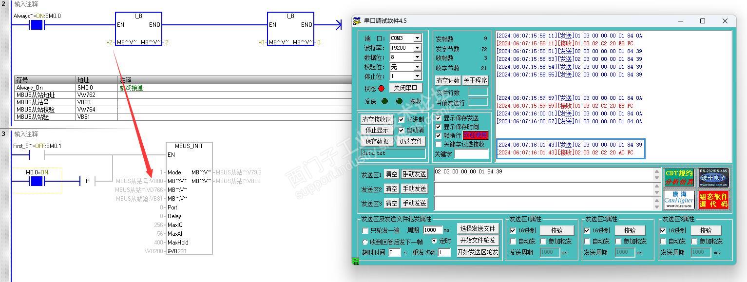

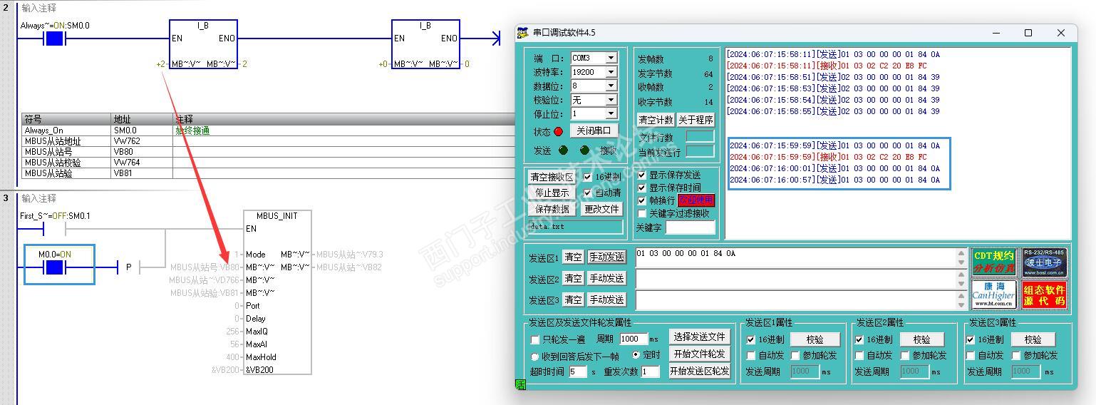

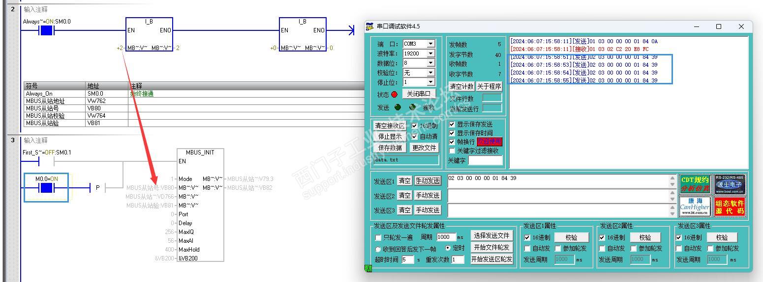

使用MBUS_INIT从站指令,想在线修改站号,波特率之类的不用重启PLC。
程序如下
1,地址为1,监控报文无错。修改地址为2,激活M0.0。报文有异常,无返回。
2,怀疑地址2未生效,尝试报文再发送地址1。发现返回1条后出错。
3,然后再次修改报文为地址2,发现正常了。地址2生效。
现在的问题是:
上升沿激活地址2为什么当时没生效,需要再发一次地址1的报文后,后面才生效。期间程序里地址一直是2。
