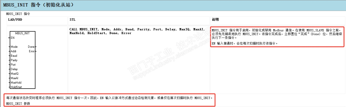

不知道是不是这里的原因   等大佬解读
