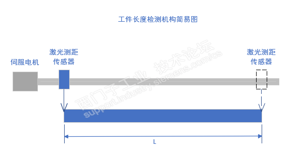

请教各位老师,这样的方案是否可行?
需求:在线测量金属管材工件的长度。工件长度范围30mm-400mm,测量精度求0.01mm。
方案:由一伺服电机驱动精密丝杠,带动一只激光测距仪沿工件轴线方向移动,当检测到有位移突变时(增大时是起始端,减小时是末端),记录当前的位置值。计算得出工件长度。如下图:
问题:
要满足测量精度0.01mm的要求我认为有几处关键事项:1、机械结构设计是否能保证这样的定位精度;2、伺服电机的转速。假设激光传感器以1m/s的速度运行检测,PLC的扫描周期10ms,当偏差一个扫描周期就会偏差了0.01mm。
请问老师,S7-1200+V90的配置是否可行?
