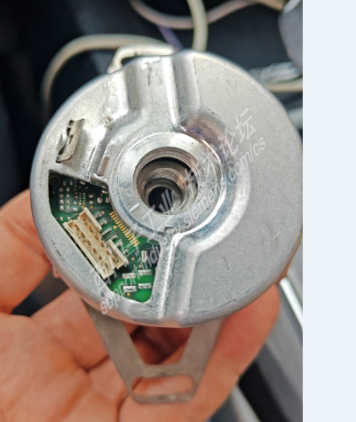

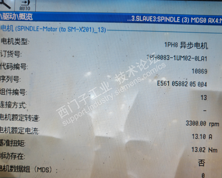

各位大咔好

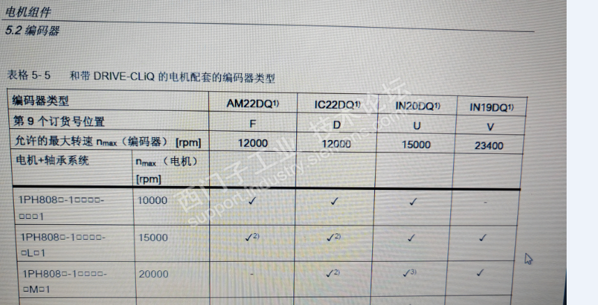

 我这有台 大连TC510钻攻机主轴旋转几分钟报警2500轴 MSP1主动硬件出错,25201 MSP1伺服故障,,更换编码器电缆无效。怀疑电机编码器不好,拆卸电机编码器,拆开后编码器无任何标示。查找资料也只找到如图所示,还是不知道具体型号!
