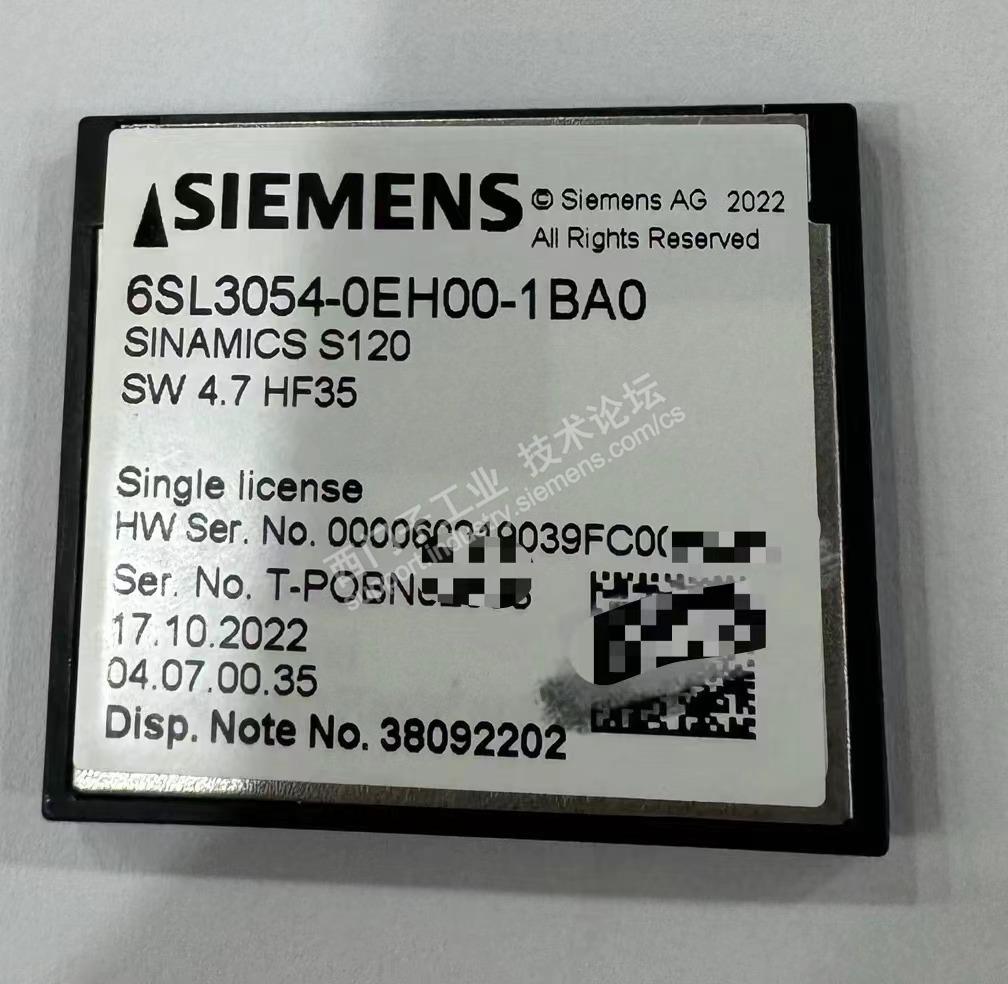

我现在SCOUT5.4.3软件下载 但是CU310-2PN 固件版本是V4.7的 SCOUT5.4.3里面最低只能选择V4.8版本
现在下载是报错的 但是另外一台CU310-2PN 固件版本是V4.7的就可以正常下载?都是新的才下载,很奇怪
现在还有 个问题:
  1. 我如果现在SCOUT5.4.3下载报错是不是只能升级CF卡到4.8或者以上(SCOUT5.4.3支持4.8-5.2)就能正常下载?
  2. 如果PC复制已经正常下载的那张CF卡文件再复制到那张不能正常下载的卡上是不是就能正常使用?
  3. 我TIA 17里面可以组态CU310-2PN  我scout下载的程序可以用TIA 17上传吗?能否有相关方法或者教程?
    谢谢
