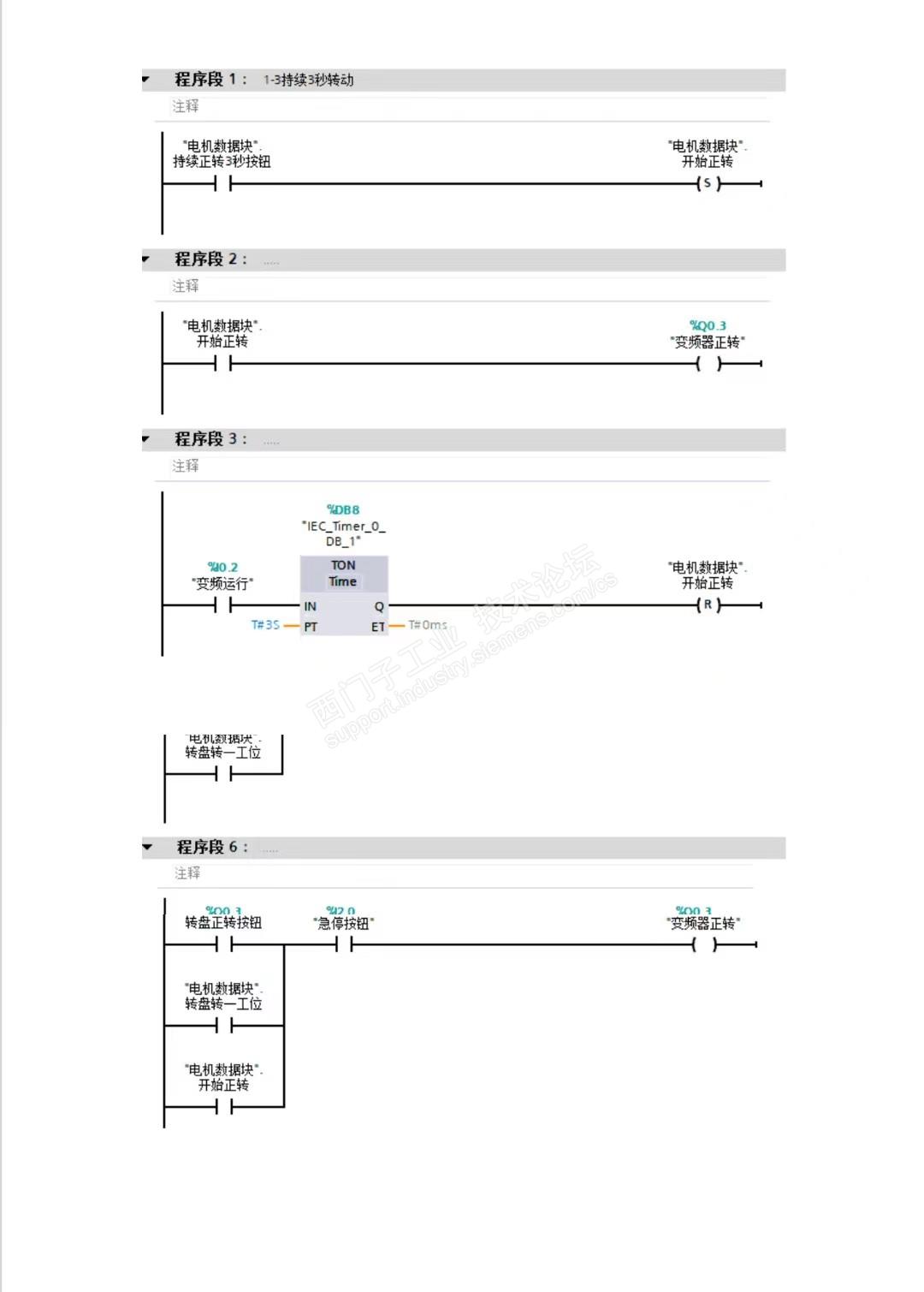

变频器V20控制转盘三个功能正反转(1、点动正反转,2、转一个工位,3、转3秒停下)

这是正转例子,跟着思路 换个按钮和修改输出为变频器反转 为什么不行呢?
