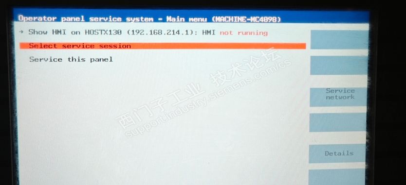

前段时间,公司某台设备加装数据采集,导致副屏显示异常。异常现象就是副屏开机提示:waiting for HMI
先说一下配置设前面是PCU50+OP015AT+MCP483,也就是主屏,副屏是OP08T。
正常情况是开机之后前后屏幕同步显示,使用哪个操作台,控制权就会切换到哪个操作台。
现在开机后OP08T不能自动进入到PCU HMI,启动后一直显示waiting for HMI,但是可以手动连接进入。
具体操作如下:
1:按【menu select】+【^】进入服务系统
2:选择第2个选项select service session
3:短暂扫描后,出现几个服务器选项,选择IP地址为192.168.214.241
手动操作后就正常了。
但是现在不能自动加载PCU HMI了,每次需要手动连接,想请教各位大神,这个TCU配置文件应该如何修改。
TCU配置文件目录:/user/common/tcu/ TCU名称/common/tcu/config.ini 文件
TCU配置文件目录中的“TCU名称”是如何查看的?具体应该怎么配置?请各位大神指教。
