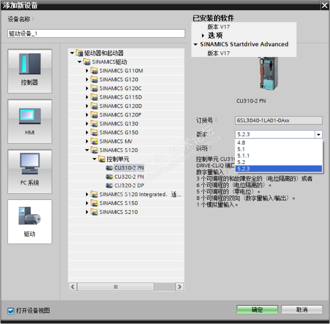

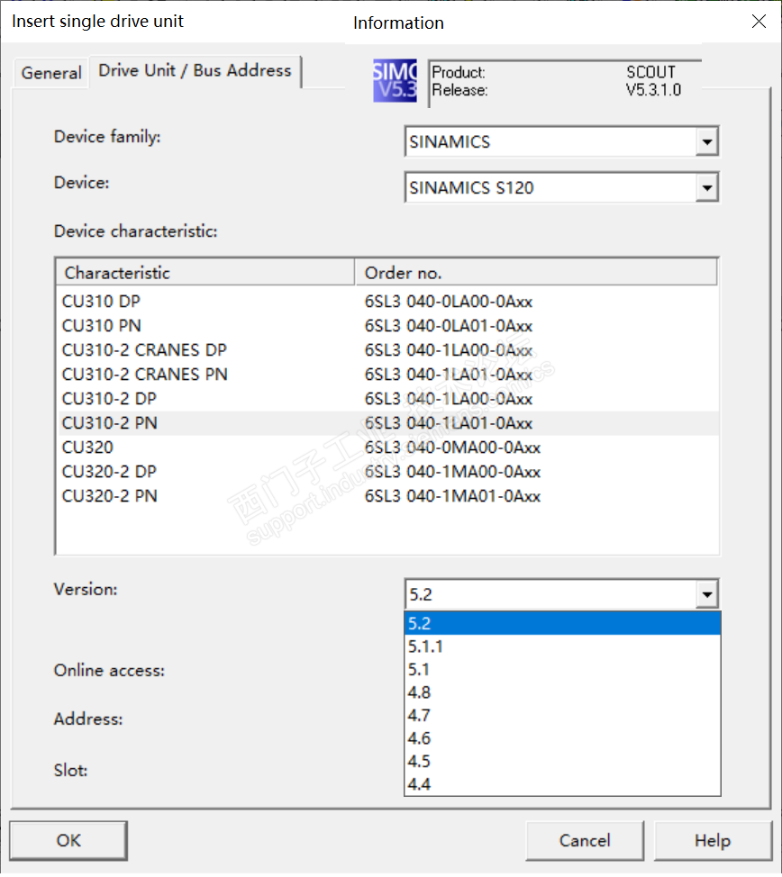

以下是引用流浮在2024-06-08 09:04:40的发言 >2楼
TIA V17  Startdrive 组态CU310-2PN也只能选择V4.8-V5.2.3版本。
组态版本要和实际版本一致,建议将CF卡版本升级到V4.8以上,或者安装SCOUT V5.3 SP1,可组态V4.4-V5.2版本。
需要注意的是:升级CF卡固件需要读卡器,不要使用格式化功能,如果有KEYS文件夹,则保留这个文件夹。

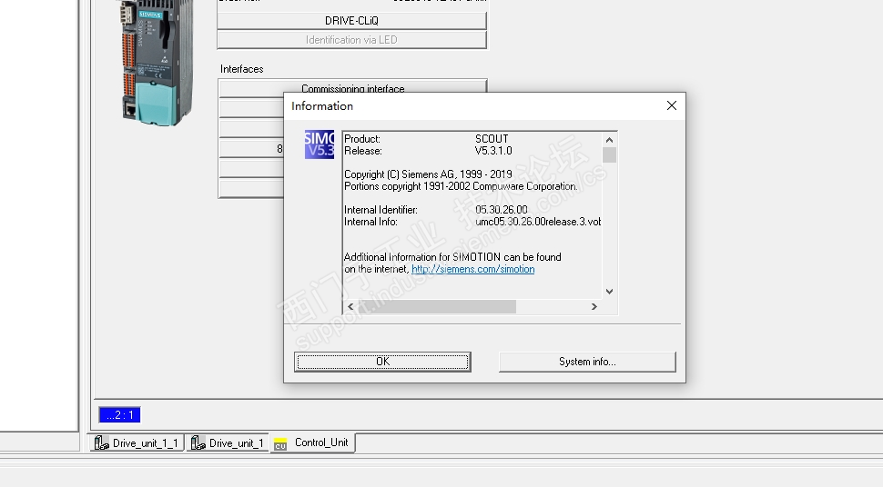

安装5.3试了 还是不行  可以在线 但是下载失败

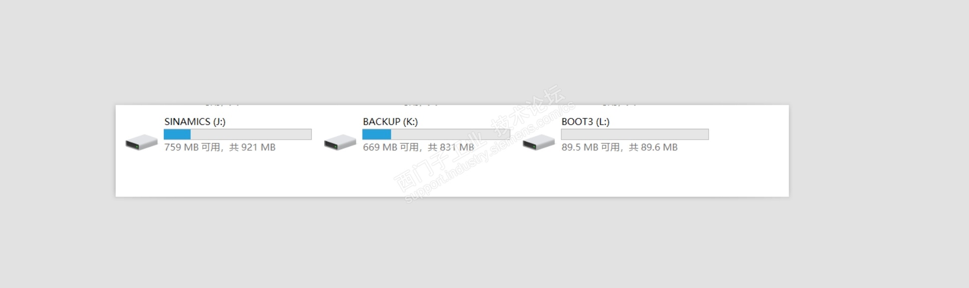

顺便请教一下S120版本固件程序这些都是在CF里面是吧,就是不同版本已经和CU控制器无关?只和卡有关? 以前4.5以下的卡也可以升级到5.X吗
固件升级放在卡的3个盘哪一个盘里面呢?升级说明里面没说这个 还有程序放在哪个盘
