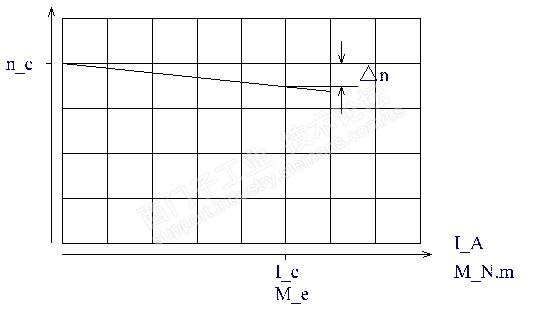

以下是引用kdrjl在2024-06-08 22:36:08的发言 >7楼
楼主的问题,没有一点传动基础门槛的提问。完全是科普性的。
交直流传动控制下垂特性:
如图示。所谓下垂特性,正如图示的曲线,转速实际值随电机的电流或输出转矩的增加而下降。本来闭环传动控制系统,恒转速控制,是不受电机负载影响的。转速曲线呈水平状态。不会下垂。这是理想的恒转速控制状态。所以下垂特性是一种在控制系统里人为制造的特性,针对某些控制场合,特意实现的一种软化特性。
下垂特性的应用场景:主要是针对两种控制需求。
第一种,电机容易受到突变的负载冲击场合。这种情景,采用恒转速控制,会容易受到负载突变导致对电机轴系机械的撞击而损坏。需要通过控制特性的软化,来对突变负载的冲击做一个缓冲。以保护传动系机械免受突变负载的冲击而损坏。
第二种,多电机输出轴非刚性耦合,共同驱动同一个负载,为了保证多电机各个负荷分配均衡,而采取的恒转速控制软化功能来实现。也就是说,通过各个轴的转速输出特性软化(下垂),来实现各轴之间负荷平衡。
关于楼主在6楼的提问。感觉真的是什么都不懂了。闭环控制系统的输出和输入是受控的,不能想当然。同步电机也好,异步电机也好,直流电机也好,它们恒转速控制是受控于闭环控制系统的输出信号,闭环控制系统的输入信号是进行比较和调节控制,不同的电机,输出的形式不同。异步电机和同步电机都是分成两路控制,一路是频率控制,一路是电压控制。而软化特性是控制调节的结果,都会导致两种电机输出频率下垂特性的变化。与电机是否存在滑差无关。
希望楼主还是多看看专业基础课的教科书,把传动控制的基础知识掌握好,再从事专业性的工作。会更能理解这些问题的原理了。
