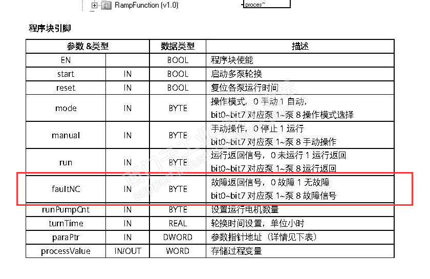

以下是引用等风吹在2024-04-30 16:42:13的发言 >10楼
VB3=1,:故障返回(常闭),8个位,0故障;1正常
测试了一下,把故障信号置1就好了,可以正常轮训
设置电机数量也是没问题的,想用几台就把几台打到自动
只会使用;不懂原理
