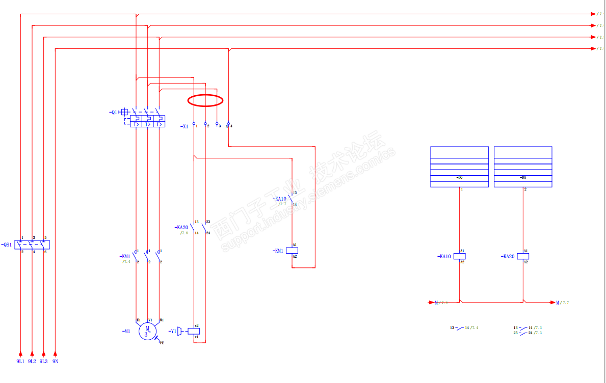

   3相380VAC进入电气柜,一般是先经过隔离开关,这是柜子的总开关;然后送入各分支模块,各分支模块有各自的前端断路器。
   我手头有个项目,是各种泵类,如下图(只画了一路)。现在有两个问题:第一,泵用接触器起停,接触器的线圈是220VAC的工作电压,由24VDC中继转接,此中继由PLC控制,如下图。第二,泵的抱闸的线圈是380VAC的工作电压。这220VAC和380VAC是从三相电的接线端子直接取电的。现在想问问,如图的红圈处要不要加熔断器或者断路器?
-----------------真实的接线图是这样的-------------
   原图为了画得快,就省略了一些部分,导致有歧义。实际的接线图是下面这样的: 5芯电缆进入电气柜后,经总开关,三相电线接到端子台上,然后抱闸和接触器的线圈从端子台上取电,不知道下图红圈处要不要加断路器或者熔断器?
