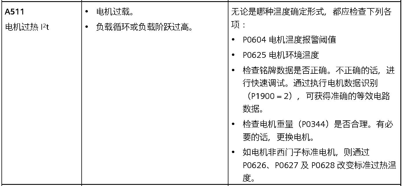

出于好奇,我特意去V20的手册查了一下那个A511的报警。于是有下面的信息:
根据上述描述。
第一,V20的电机热模型是内部计算的。它是根据电机实际电流来计算的电机温升。所以楼主可以通过观察V20在工作状态下r27与r35来确定它内部的热模型温升计算。假如认为算的不对,也就是实际电机温度很低,而显示的温升值很高。不符合实际,可以通过修改参数,再看。

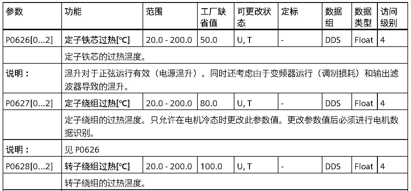

第二,与热模型相关的参数无外乎就是电机的额定电流P0305,以及P0626至P0628。根据实际电机的温度指标设置即可。比如:P0626 = 80;P0627 = 100;P0628 = 120。关键是电机的等效模型要通过快速调试准确建立。
用了很多年的各种西家传动,还没遇到过电机热模型报警的问题呢。内部计算的热模型,电机电流和过载应用决定因素很大。所以,用r27与r35的示值作为监控和分析。很重要。
