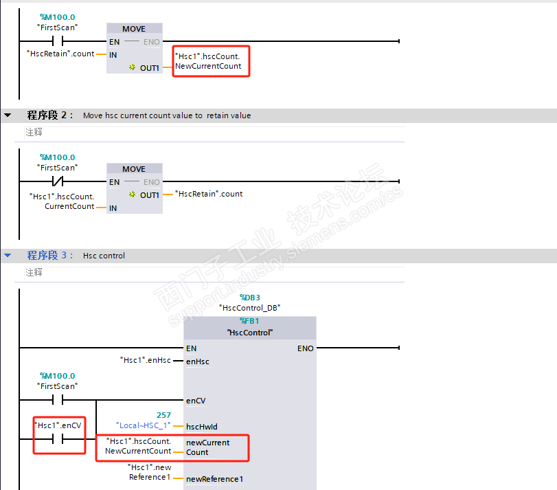

例如在正常运行中,"HscRetain".count计数达到了500,然后重启了PLC。"Hsc1".hscCount.NewCurrentCount=500,在继续运行皮带机,"HscRetain".count计数达到了700,此时"Hsc1".enCV 为TRUE, 那么"Hsc1".hscCount.NewCurrentCount=500,现象就是我新当前计数值,改变成上次的存储的内容。
我的问题:"Hsc1".enCV 对生产有什么作用?
