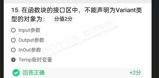

关于第二阶段自测题答案有疑问(Variant)
393
2024-06-10 20:27:14
书中给出Varient参数在FC声明区可以在IN/INOUT/OUT/TEMP使用
 在FB块声明区可以在IN/INOUT/TEMP使用
但答案是不能使用TEMP临时变量
此答案是否有问题,求教!!!
