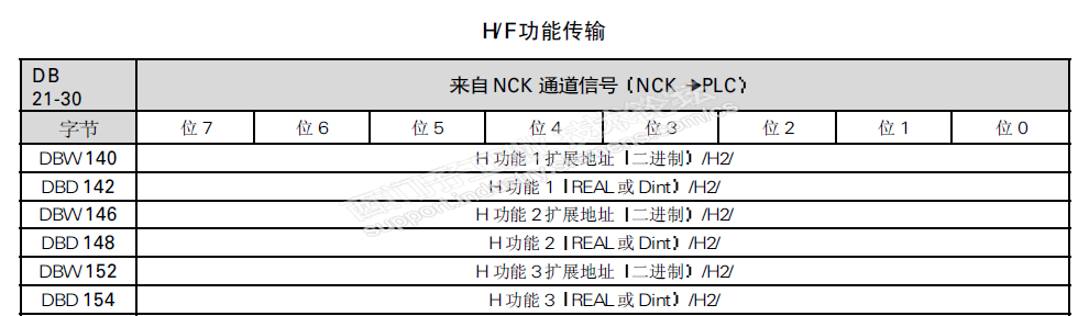

回复:840D sl 的H功能是什么

H功能其实和M功能一样,H功能只是没有动态的H0-H99,他用到了地址DB21.DBW140--DB21.DBD154,如果是其他通道,那么就要对应DB22,DB23等等。
