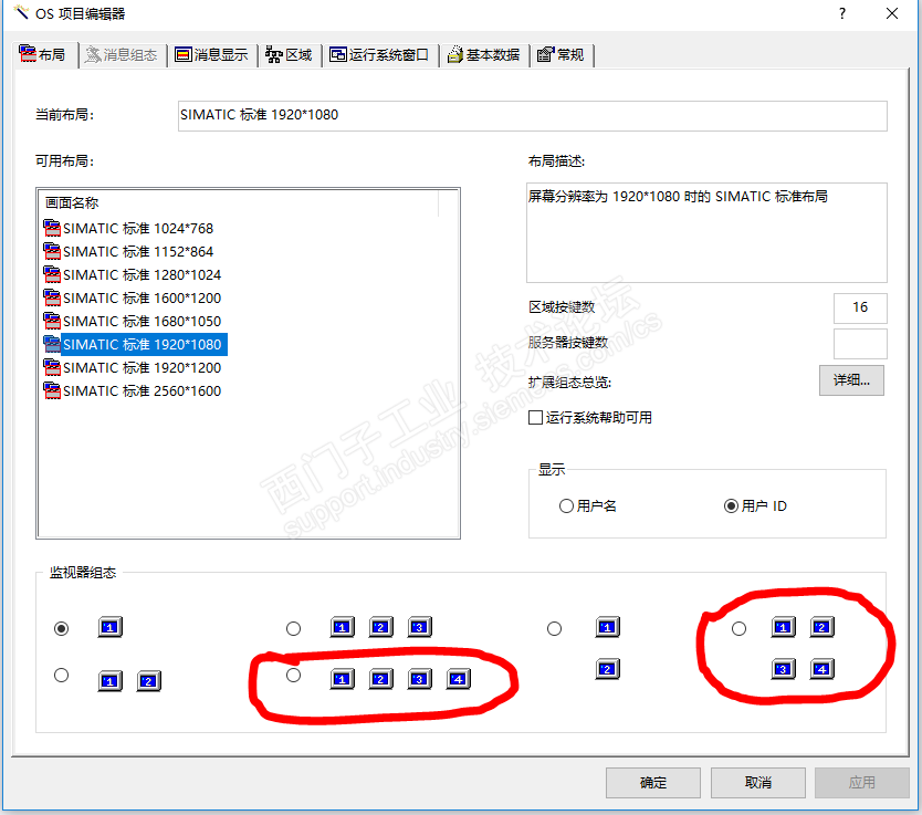

回复:WINCC分屏显示
lu_zhao_long
    557
    9
    34
注册时间:2004-09-17
发布于 2024-06-11 07:52:39
2楼
我的 WinCC 里面最多只能组态这么多,前提还得要 WinCC 服务器硬件上要有多输出显卡才行:
