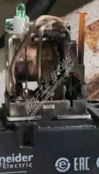

小型中间继电器触点能力弱一些,一般是250V AC  3A或5A,最大也就10A,要么用2个小中继,一根相线一个小中继。
不久前见到一个设备里面用小中继拖380V单相风扇的,刚好这个小中继烧了,24V电源板也报销了。
最好用交流接触器同样结构的继电器。
