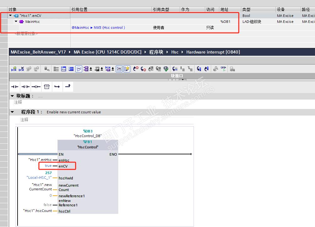

以下是引用DR.xiao伙子在2024-06-11 09:44:06的发言 >1楼
EnCv 是使能新的计数值NewCurrentCount,当EnCv=1时表示,将NewCurrentCount中的值赋给当前计数值。
如果是实现断电数值记忆,用上面的M100.0这个点触发就可以了不需要Hsc1".enCV变量,但是
我们还有一个累计数值到达一定量(比如700)自动从零计数的要求,当实际数值累计到了峰值(700)会触发OB40中断,在中断中我们会使能Hsc1".enCV变量,让当前值清零重新计数
1:Belt_Answer项目实例中,"Hsc1".enCV 调用结构只存在与OB1循环程序中
2:Belt_Answer项目实例中,OB40中断中的enCV形参赋值的实参是TRUE,而不是Hsc1".enCV变量
麻烦老师,这个"Hsc1".enCV 对生产有什么作用?
