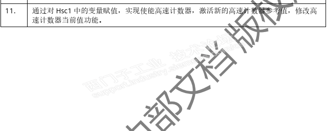

再说一遍,EnCv 是使能新的计数值NewCurrentCount,当EnCv=1时表示,将NewCurrentCount中的值赋给当前计数值。也就是把当前值更改为新的值。举个例子,假设现在加工了100个工件,当前计数值为100,但是由外界新增了200个工件到容器中,此时我们就可以由面板或上位机更改NewCurrentCount=300然后触发EnCv,此时当前计数值就会成为300,从300基础上进行计数,提供了用户便利。
如果是针对拧丝整体运行来说可能关系不大,但是我们提供的项目经过了拆分和修改,请根据实验指导书的内容学习,如下图所示,实验指导书最后一个要求是通过HSC1变量赋值实现修改当前计数值的功能,因此添加了此变量
