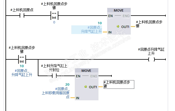

回复:实际工程中是怎么写的
志辉啊
    25
注册时间:2019-05-31
发布于 2024-06-11 17:29:11
4楼
把1,2,3这些常数用Constant来定义例如把第一步定位为1然后就把你的步和第一步这个变量比较这样能很明确你这个步是做什么的也很方便修改步数,例如这样
