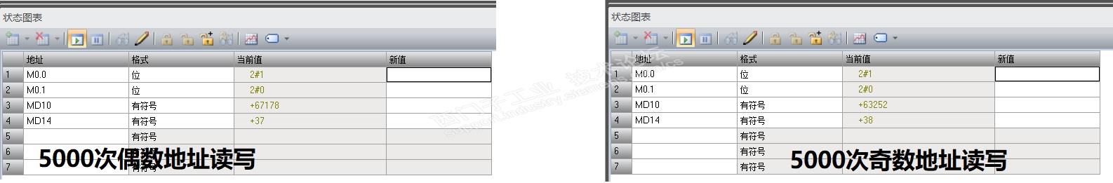

试验了一下奇数地址和偶数地址读写,时间基本相当
