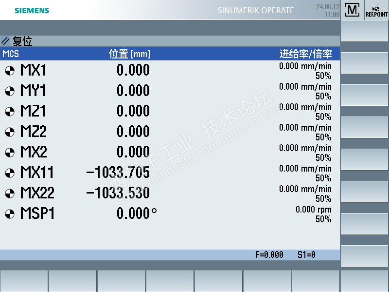

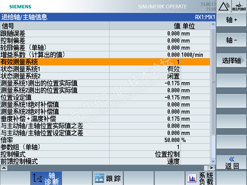

回复:x轴龙门同步后就没有差值,但是走几趟后就偶尔会出现俩个x有差值
流浮
    565
    11
    125
注册时间:2010-01-05
发布于 2024-06-12 11:24:49
10楼
以下是引用手机用户20230724168455在2024-06-12 11:11:30的发言 >6楼
我这测试的x11和x22为从动轴但是这俩个轴位置有点不一样
你的龙门同步耦合关系是,主轴是虚拟轴,X11和X22分别和主轴建立同步耦合关系吗,X11和X22之间没有建立同步耦合关系,是这样的吗?
