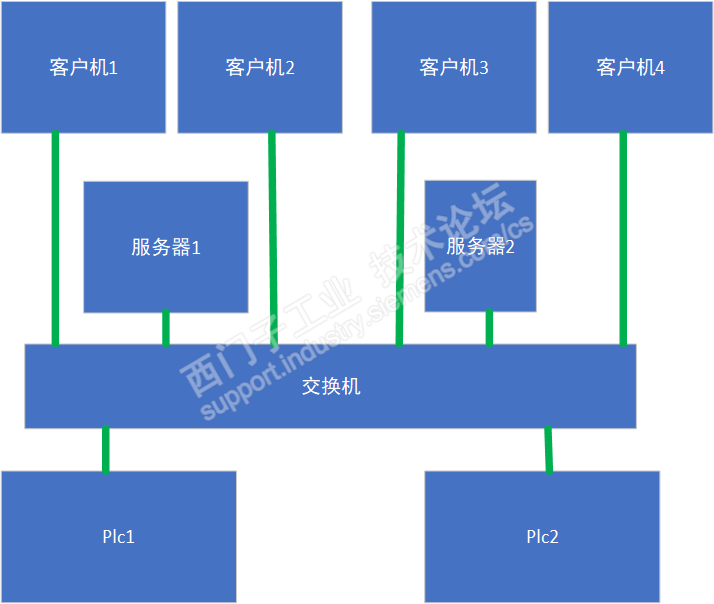

如图,客户机,服务器,plc都通过交换机连接到一个网络。
每一个服务器都创建两个连接分别对应两个plc
两条线的报警在两个服务器上都保存,客户机上的报警控件过滤报警
用wincc7.5以上的软件,系统配置最低要求内存8G以上,推荐用16G以上,cpu用2.3Ghz以上,线程没有要求,cpu一般都是8核以上了,1500点不是大项目,完全可以。
