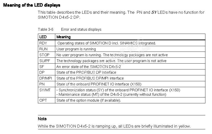

回复:D445-2七段码灯SF亮

你在线诊断看报什么错。
