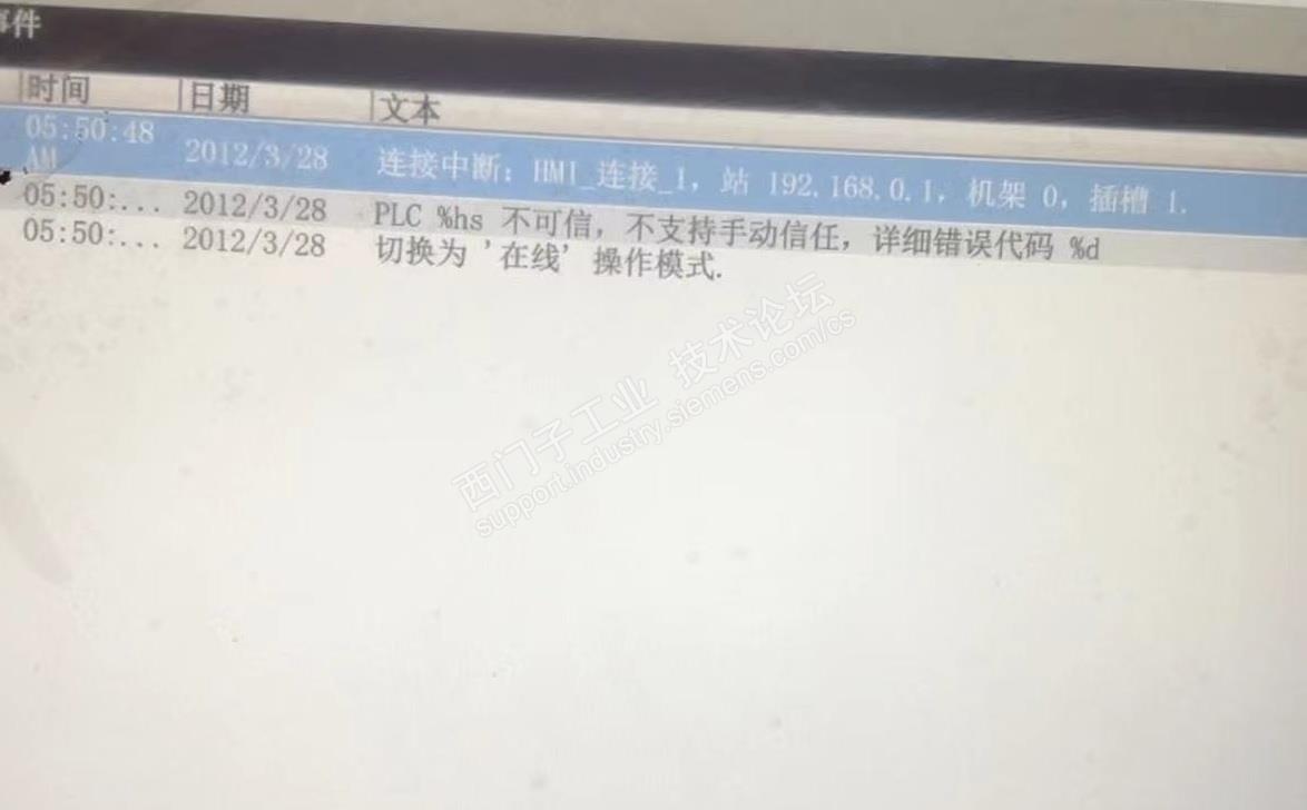

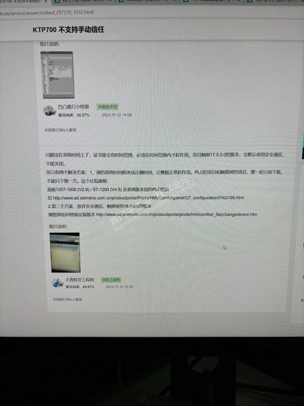

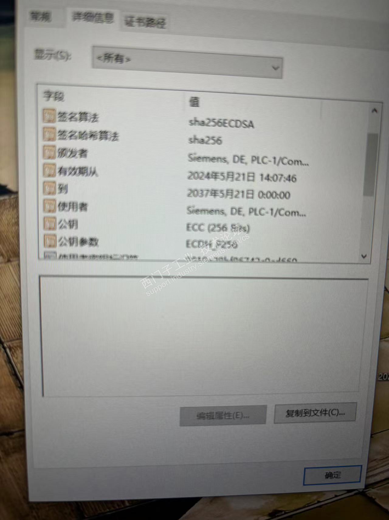

问题一、下载程序后2个HMI都无法连接至PLC,重新下载其它项目HMI和恢复HMI的OS也无效,全新新建一个HMI文件也无法连接至PLC,期间测试取消各种安全限制都无效,后来在新建项目的系统诊断界面内看到“PLC不可信,不支持手动信任...”等字样,在找答案内看到“大青蛙变工程师”大侠的回复才豁然开朗。原因是当天中午重新分配了各组件的IP地址和设备编号,编译后证书被更新(CPU属性→防护与安全→证书管理器),有效期从2024.05.21开始,而此时HMI的系统时间则是在证书有效期外,所以无法连接,HMI设置面板内改当前时间后正常。
新建项目内系统诊断信息
“大青蛙变工程师”大侠在找答案内关于相关问题的回复
安全证书

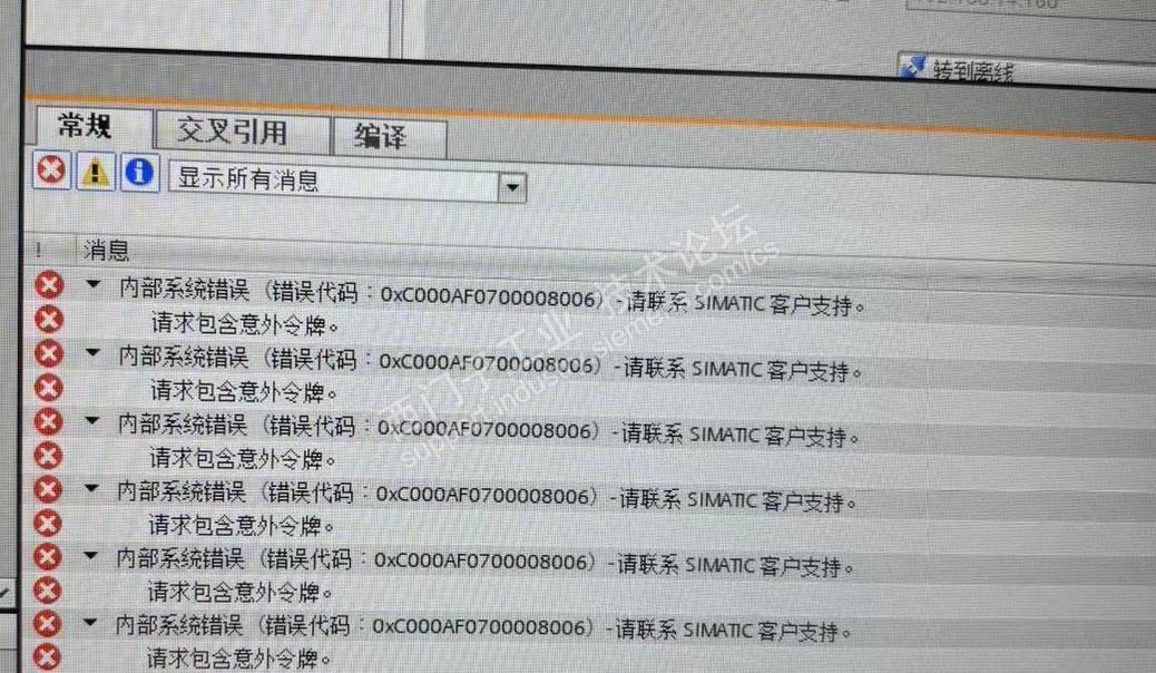

问题四:博途任何时候监控1513正常,如果打开项目后直接监控1212也正常,但是如果监控过1513(不管此时1513是否在线)再去监控1212,大概率(90%)报错(内部系统错误,包含意外的令牌),小概率可以监控。更换了另一台PC也是一样,在一整套全新硬件上做实验,也是同样现象,咨询400,提供了更新博途和固件的答复,因为本来就是最新的了等于也没有方向,这个问题也遗留没有解决。
包含意外的令牌
