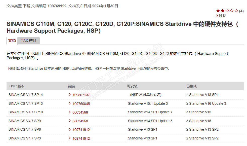

只是组态通讯吗?下载GSDML文件安装就行。
如果是使用Startdrive调试,可以更新HSP试试。
Startdrive V14 SP1 Update 7可以安装SINAMICS V4.7 SP10的HSP,看看博途具体版本是否满足,如果不满足还需要打个补丁或者升级TIA软件。
SINAMICS G120: PROFINET GSDML files
https://support.industry.siemens.com/cs/ww/en/view/26641490
SINAMICS G110M, G120, G120C, G120D, G120P:SINAMICS Startdrive 中的硬件支持包( Hardware Support Packages, HSP)
https://support.industry.siemens.com/cs/cn/zh/view/109769122
