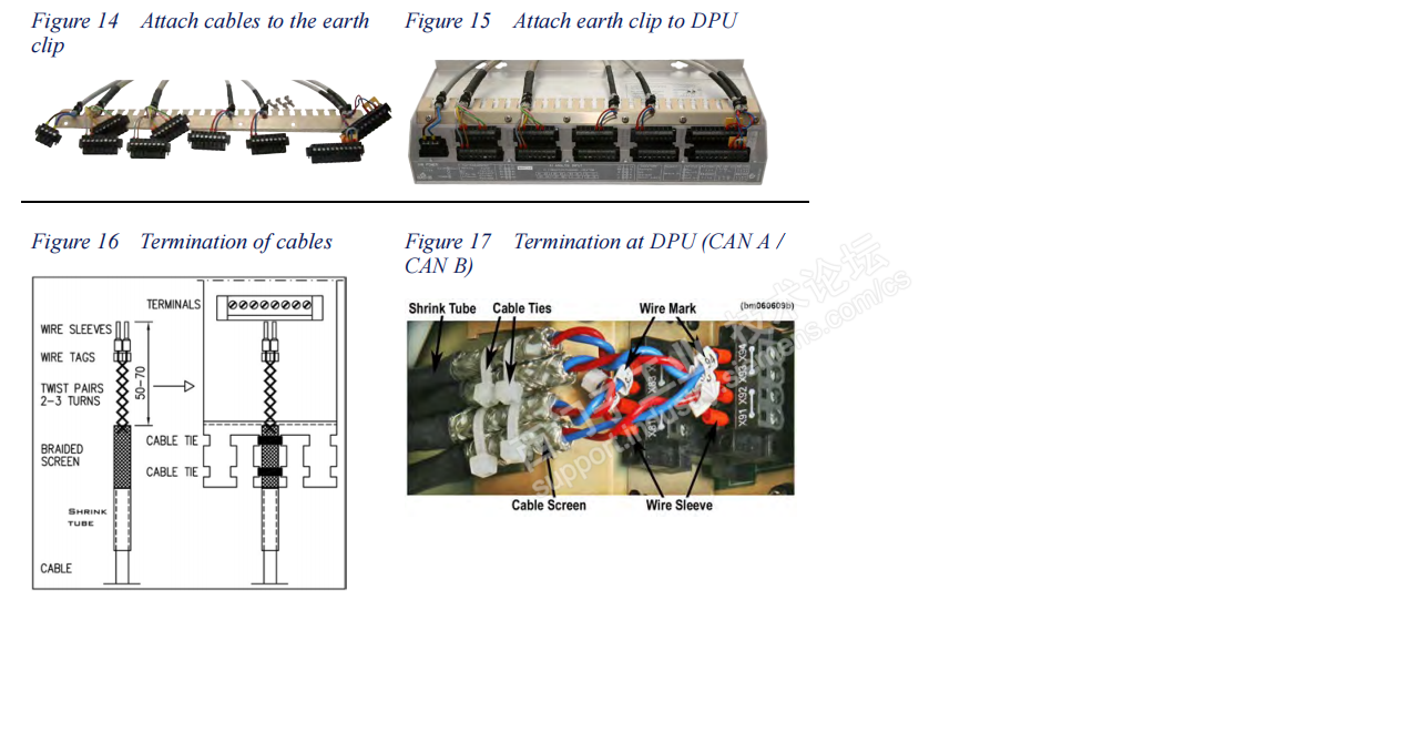

另外屏蔽层接地也得注意,不能形成猪尾巴效应。
