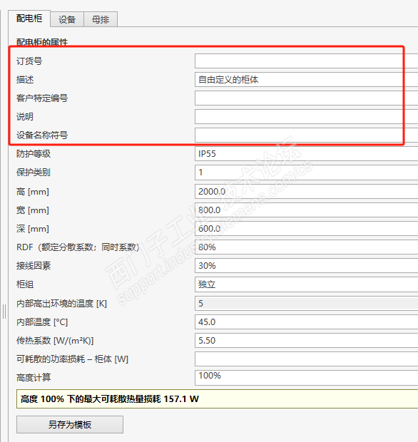

SIMARIS therm
柜体选择自定义功能点赞;标准柜体可以在丰富些,固化的标准参数可以给出更多的参考。
对计算有无影响建议不要放到这地方。
基础参数配电柜、设备、母排分开非常好,设备添加数据大体搜索了控制器、启动器、配电的器件都有(当然都是西门子自己的),根据订货号或者描述都可以。
与其他的热计算方法一致性很高(从尺寸、安装方式、材质、温差、元器件等方面考虑),整套西门子设备使用很方便。
