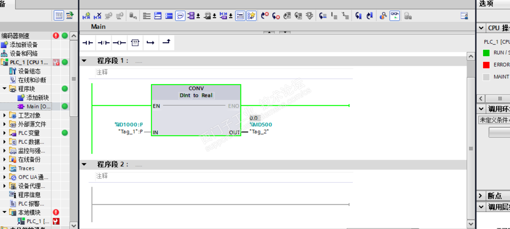

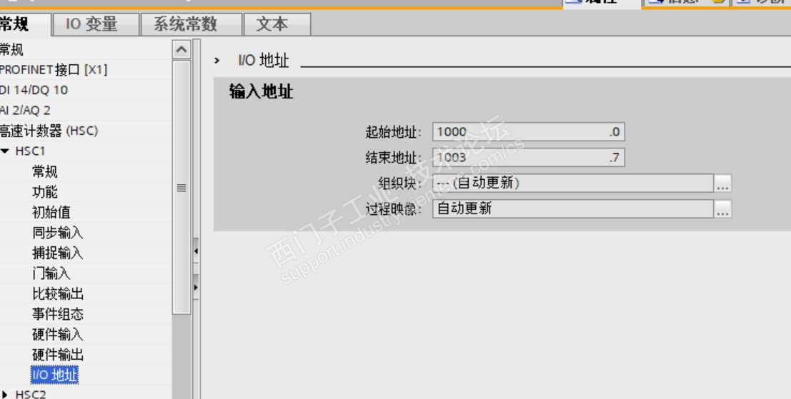

组态一个编码器准备测转速,

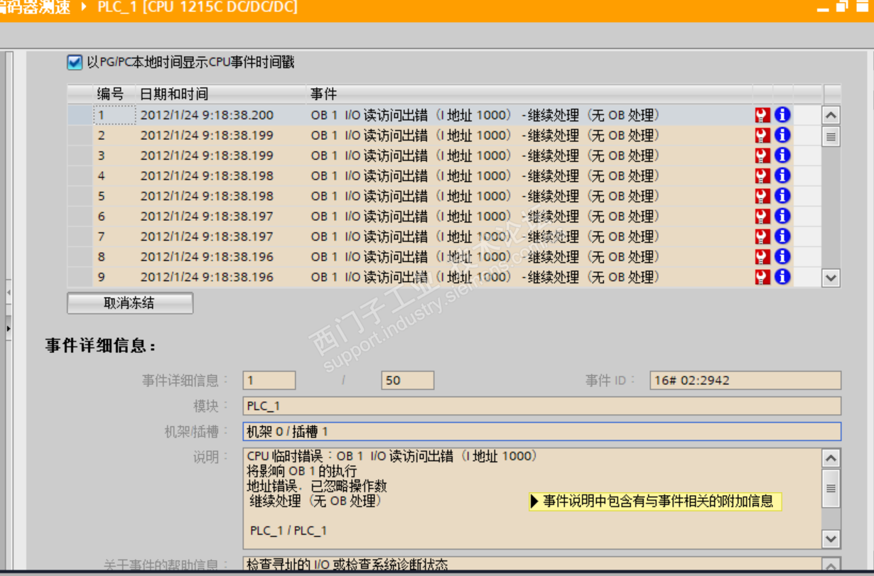

在编程时下载到CPU报错
不加:P就不报错
但是旋转编码器的时候检测不到数据。
