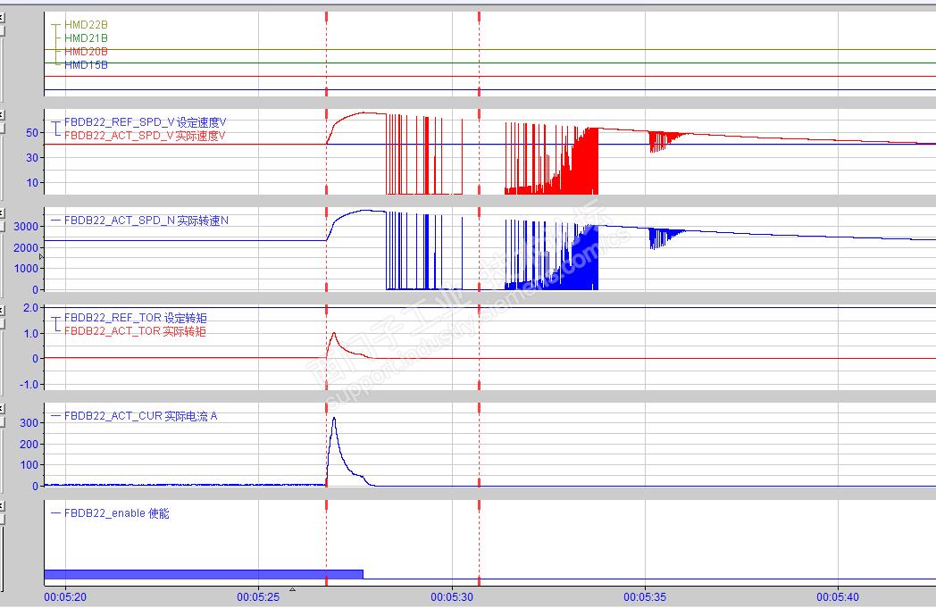

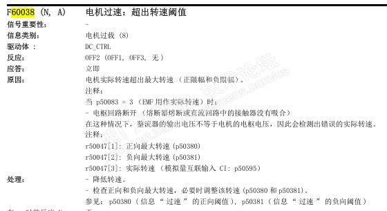

直流调试6RA80,在空载运行时,反馈速度突然升高,电流和转矩同时升高,传动报故障60038.不明白为什么会突然升速,设定速度一直没变。哪位大神给指点指点方向。电机是290KW直流电机,传动是改装柜。
