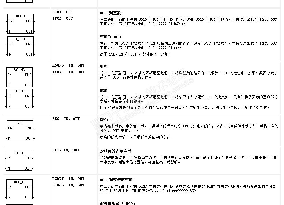

BCD_I和BCD_DI都可以,看你用到什么长度
