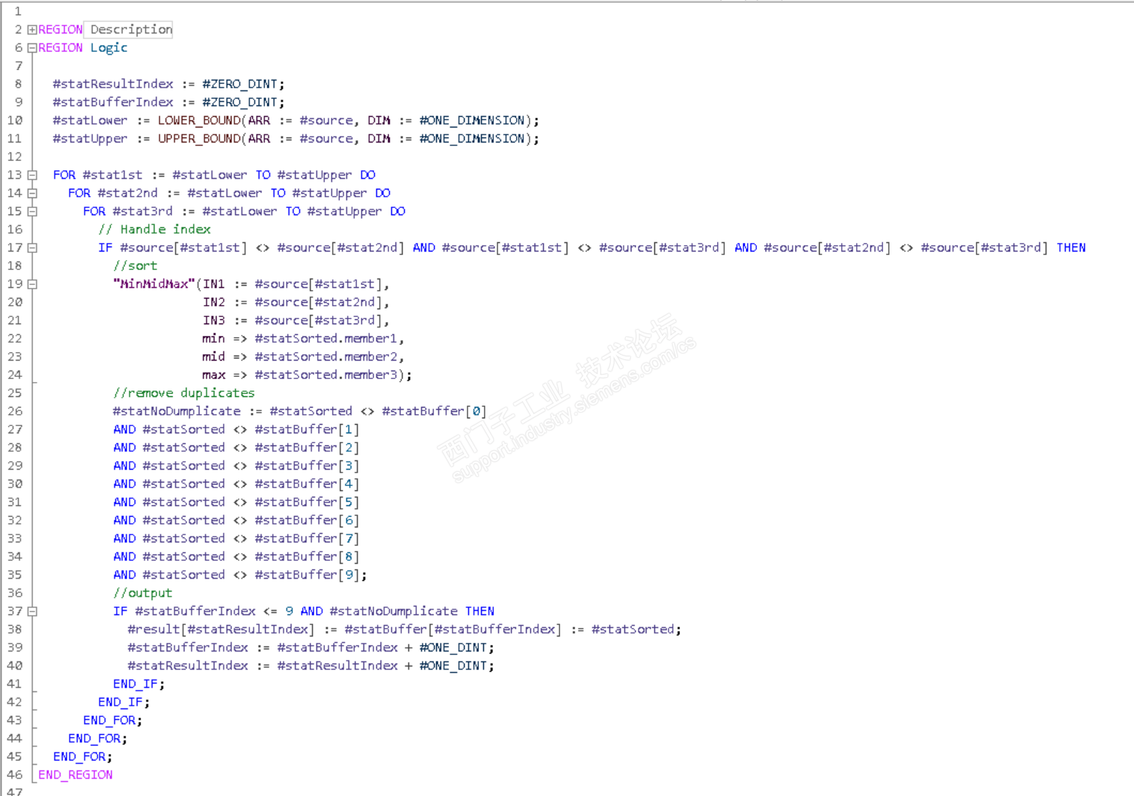

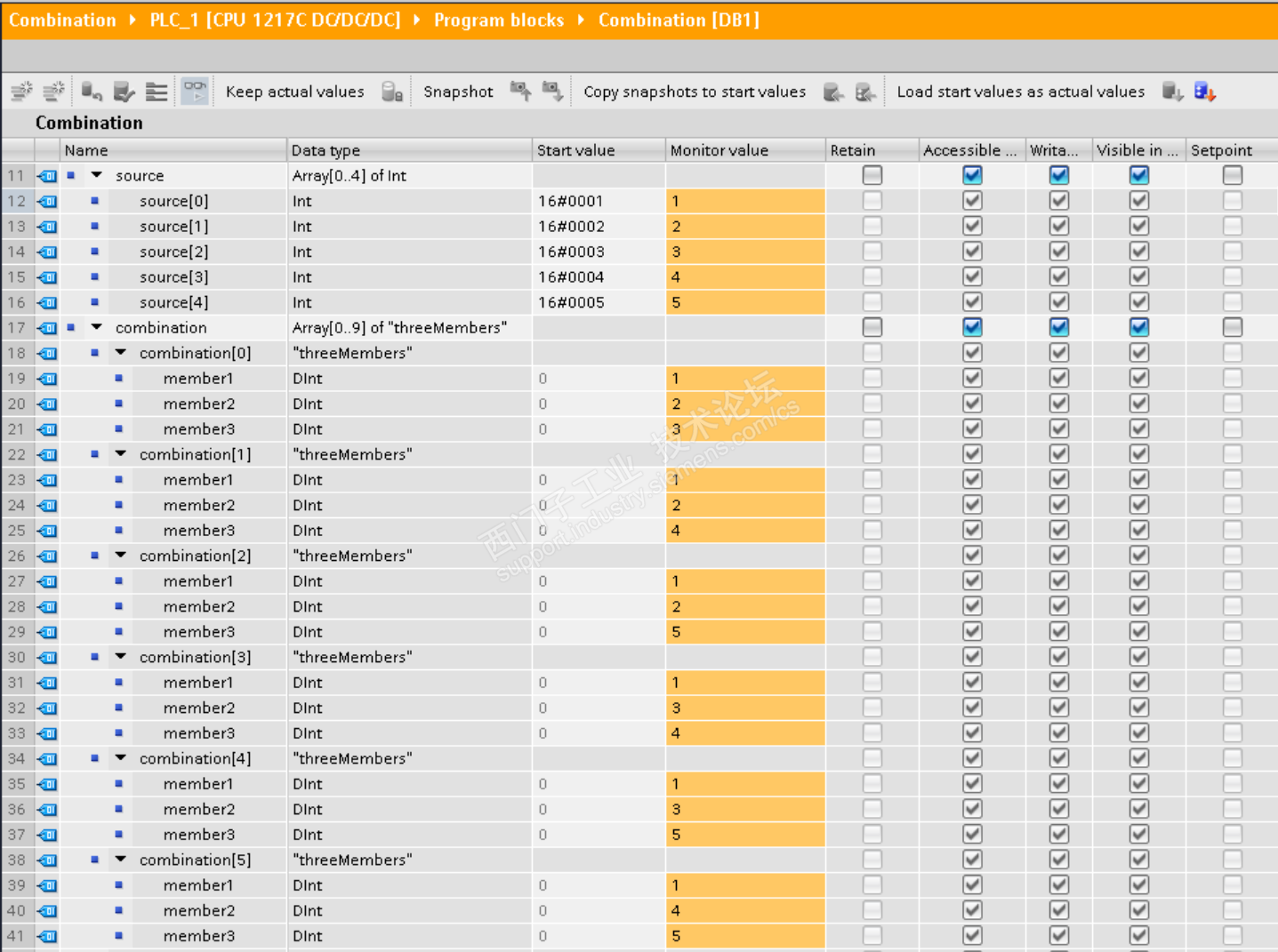

辅导小学功课,排列与组合,讲完后,决定也码一码,通用的
一时没写出来,用最笨的方法写了个C(5,3),周末有事做了。
