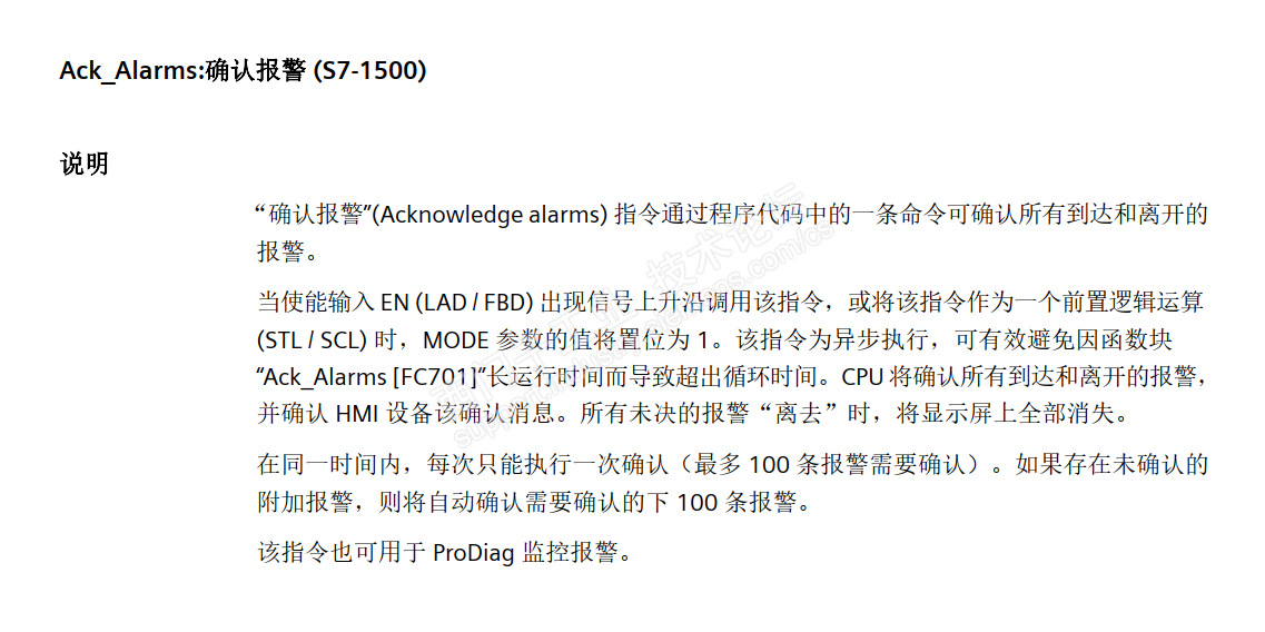

看了一下手册,有个确认报警的指令,你试一下
