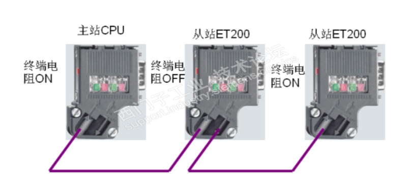

前几天一台老设备随机性的停机,让人头疼,有时候能坚持一两天,有时候几分钟就停一次,甚至一天停机好几次,最后直接不敢开机了。没办法停机检修吧!
设备用的是S7-400的CPU,Profibus通讯,总共有26各站点,一 一 排查。我们是将整个网络分段,让后逐段测量排查,最后更换了三个DP插头设备回复了正常。在判断插头好坏的过程中,发现你当时测量的时候电阻正常或者存在一点误差,但是一旦安装进网络就不行,通讯就会出问题。下面分享一下关于DP插头的使用:

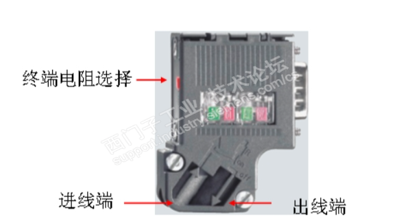

如果我们有A、B两个站点要做Profibus通讯,应该如何连接插头呢?因为总线上只有两个站,显然终端电阻都要打到ON位置。那么插头上的接线是否要一进一出呢。
主站在总线一端点
如图所示的是一般的Profibus总线连接方法,主站位于总线的一端,终端电阻打ON。
然后依次连接后面的站点,中间的站点终端电阻打OFF,最后面的站点终端电阻打ON。

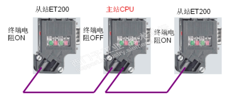

主站在总线中间
有时候由于现场设备分布的原因,主站也可以安装在Profibus总线的中间,具体做法如图4所示。

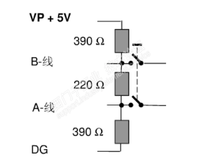

终端电阻打ON的设备不能断电,如图5所示Profibus插头上除了220欧的终端电阻以外还有两个390欧的偏置电阻,并且偏置电阻上必须连接电源。
终端电阻和偏置电阻
如果终端设备需要经常断电维护,或者终端设备只有接线端子而没有9针D型插座,就需要使用有源终端模块作为Profibus总线的终端。
