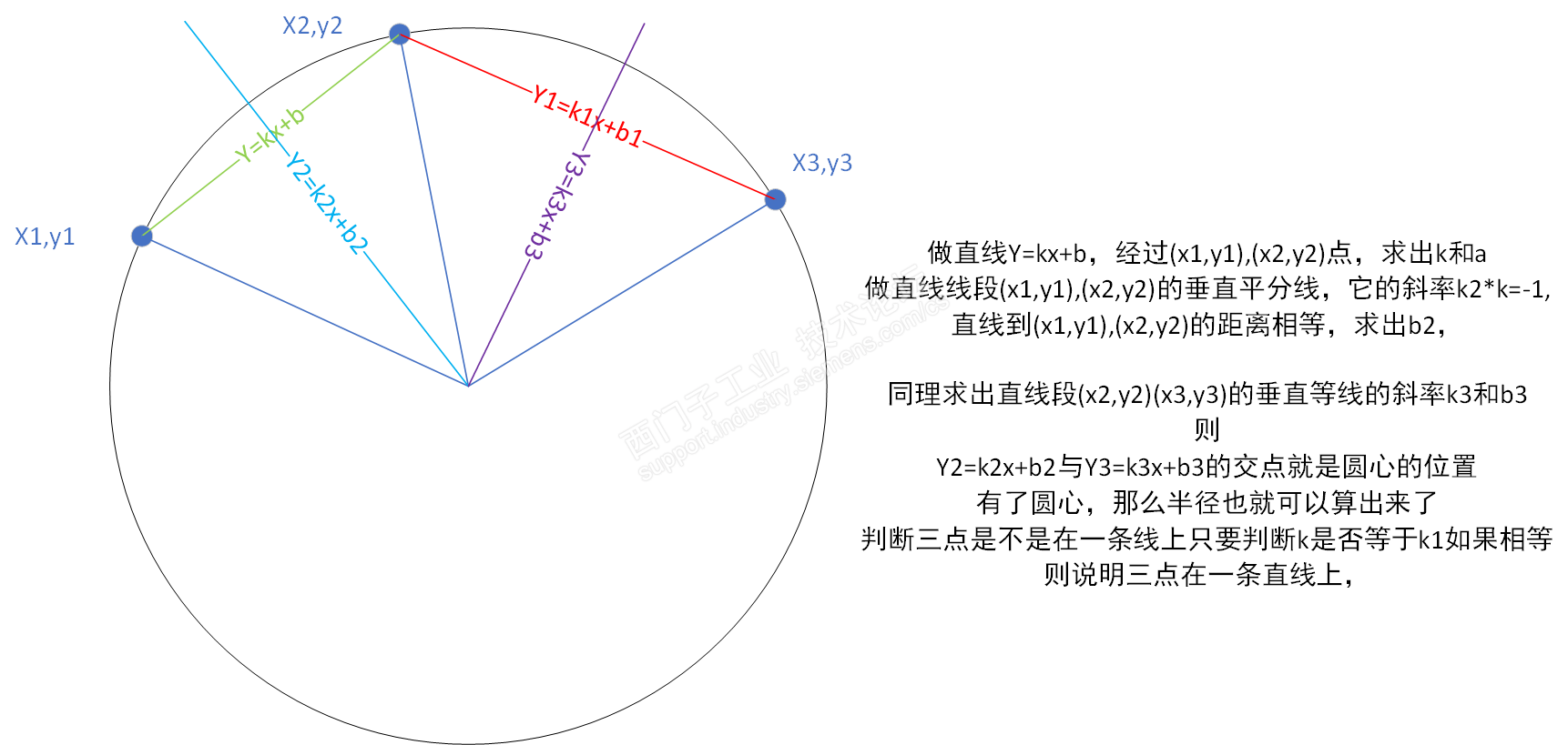

以下是引用Zane在2024-06-16 10:21:26的发言 >11楼
1)平面上不在一直线上的3点肯定能共圆呀,任意两点连线的中垂线的交点即是圆心,知道平面坐标2个点以及半径,是无法确定圆心坐标的,但知道非一直线3点是可以确定圆心坐标的
2)如果是3点画圆弧,3点的移动顺序决定了是顺圆还是逆圆
3)实际应用中的确是需要考虑单精度浮点数计算精度问题的,比如3个点在圆弧上的位置极其的接近,还有半径足够大的时候
以下是引用看雪001在2024-03-22 21:58:13的发言 >7楼:你有自己的解法,很...
引用7楼详细内容:
你有自己的解法,很好!你可以把你的解法用实际编程实现一下,再来和代入消元法比较,步骤是否更复杂?另外,除了判别三点是否共圆之外,如何判别顺圆和逆圆?如果不能判别顺圆和逆圆,后面的圆弧插补怎么走?
以下是引用zhangli0在2024-03-22 16:50:23的发言 >6楼:我给出的思路
引用6楼详细内容:
我给出的思路
三点极其接近,还要啥圆弧,直线就行了。
