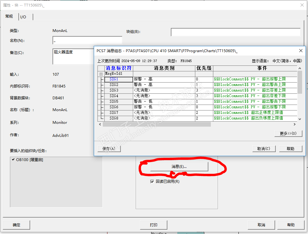

截图中有许多报警 在日期 与 时间 列上有删除线的,基本上都是由于初次上电引起的。
这些报警历史记录超过 1000 条,旧的记录则会被自动覆盖。不用太介意!
另外,其它报警信息(故障 或 警告)都是在 CFC 中组态的。
如截图所示。“消息类别” 列中选择的 “<无消息>” 就是 不使用。而一些上、下限报警或警告 还需要在 CFC 块的一些管脚上进行 使能 设定。
