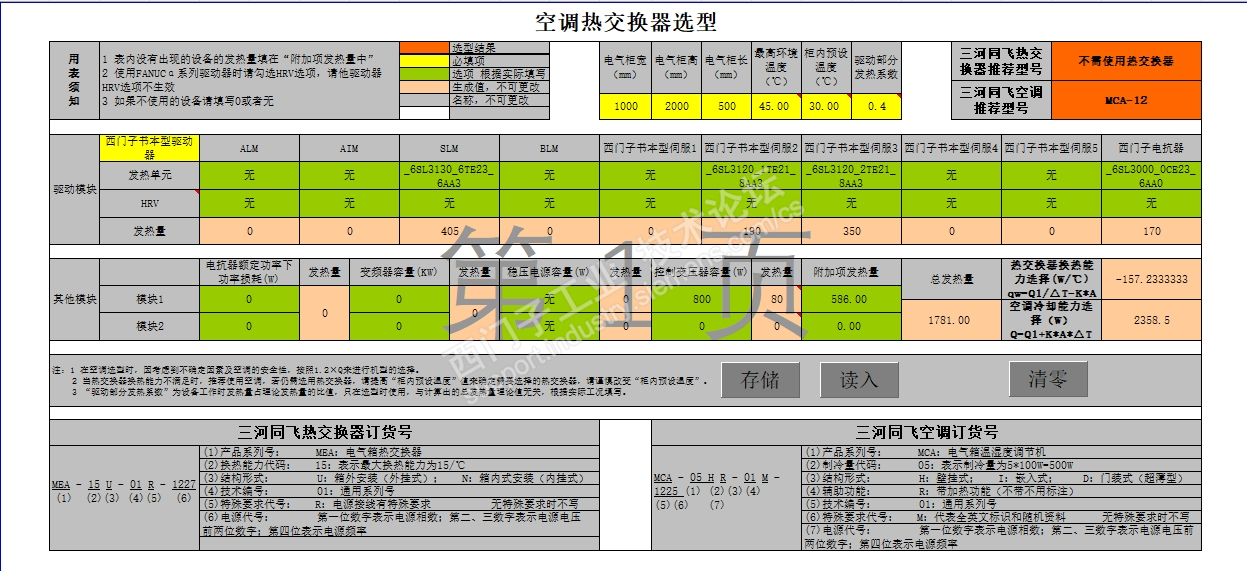

SIMARIS therm软件,对比以往电气柜散热器选型时,使用制冷厂商提供的EXCEL选型表格。

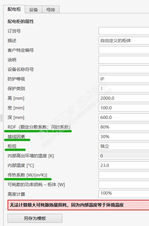

SIMARIS therm软件的优势点:
对配电柜材质这个散热因素,各种参数能够精确全面的设置,对散热结果有更可靠的依据。
再一点,环境因素,除考虑环境温度,还可设定设备所处海拔高度。
SIMARIS therm软件的不足点:
制冷厂商提供的EXCEL选型表格,兼顾多品牌数据,虽然SIMARIS therm可以定制设备,但建立数据库需要一定的积累。
