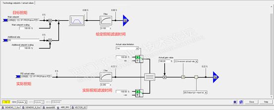

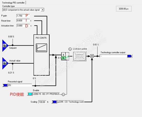

为了解决扭振问题,3#4#使用S120 工艺PID功能进行系统PID调节。1#2#西门子1PH8机械部分进行更换联轴器刚性强度进行解耦。
3#4#ABB加载电机PID控制,将扭矩仪+-10V信号接回倍福系统,采样时间为1ms,通过报文发送给S120,S120通过更改工程量与扭矩仪量程进行匹配。保证输出扭矩和扭矩仪量程相同。下图为S120工艺PID设置。

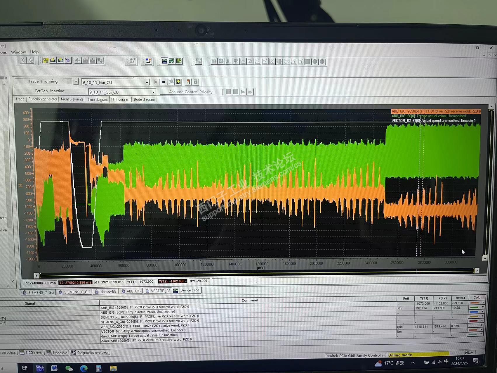

投入PID后,扭振现象还存在,但是不会无限放大。下图为投入PID后,TRACE曲线图。橘色曲线为报文传回来的扭矩仪值。通过实验进行调整PID中的PI值后能将此波形逐渐趋近于稳定。

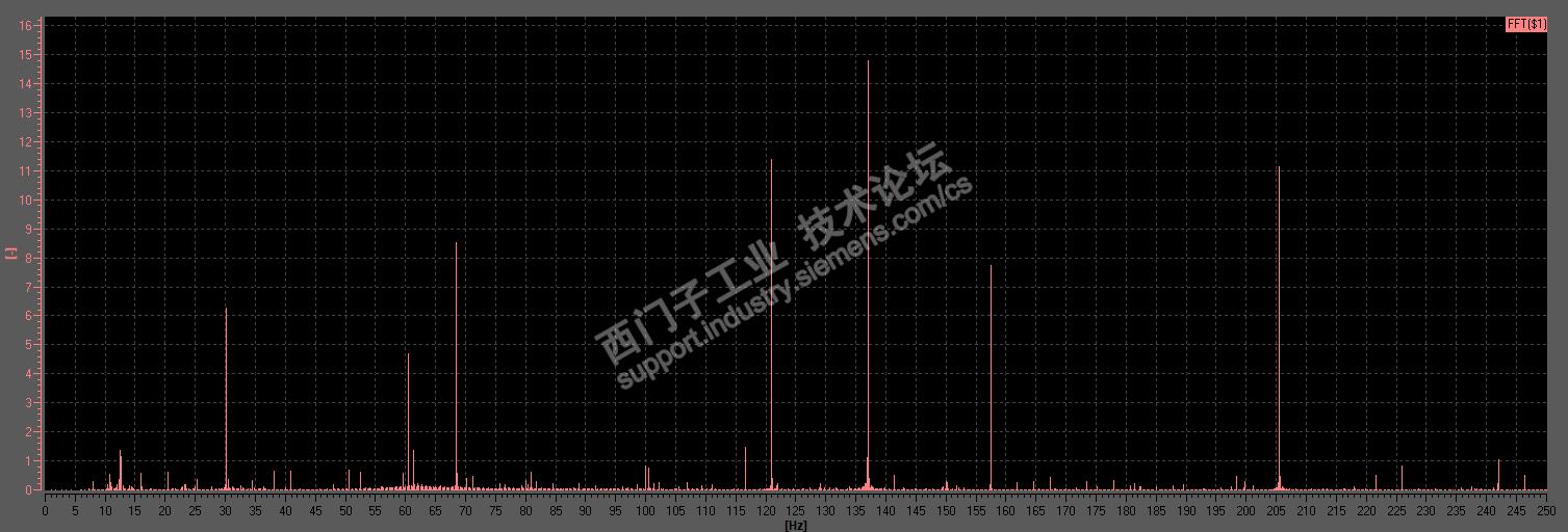

项目经过一个月的调试,曲线采集分析了几百组,总算是摸索出来一条满足验收的“路”,之间怀疑过电机有问题,通过STARTER的傅里叶变换功能,并没看出来电机在16HZ  时有明显的问题。下图是其中一台加载电机扭矩傅里叶变换后的曲线
